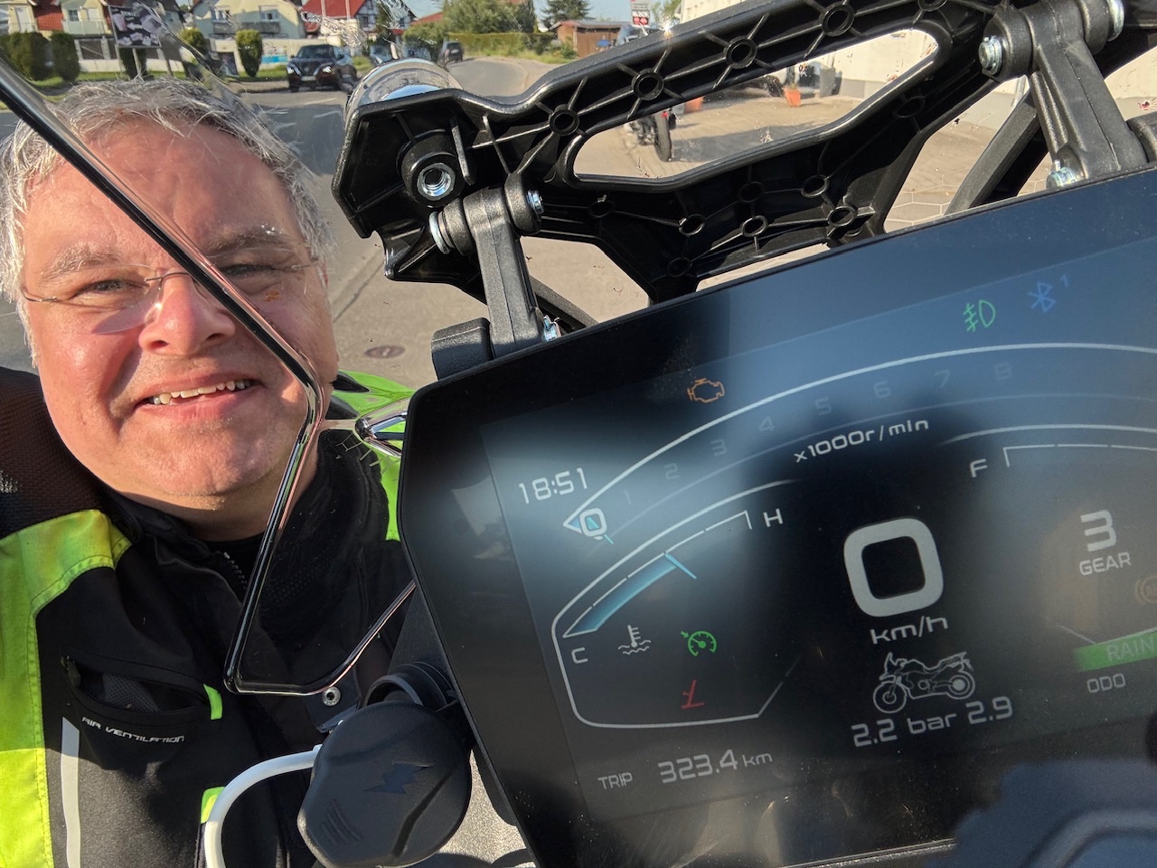

Bin auf meiner Einfahrrunde und habe nun auch das erste mal Tanken-voll-leer gefahren.
Habe die Voge gefahren bis der Motor stotterte und dann ausging.
Ich konnte bei gefahrenen 323,4 km nicht mehr als 16,84 Liter tanken. Zuerst bockt die leicht in Kurven, dann auch beim Gradeausfahren.
