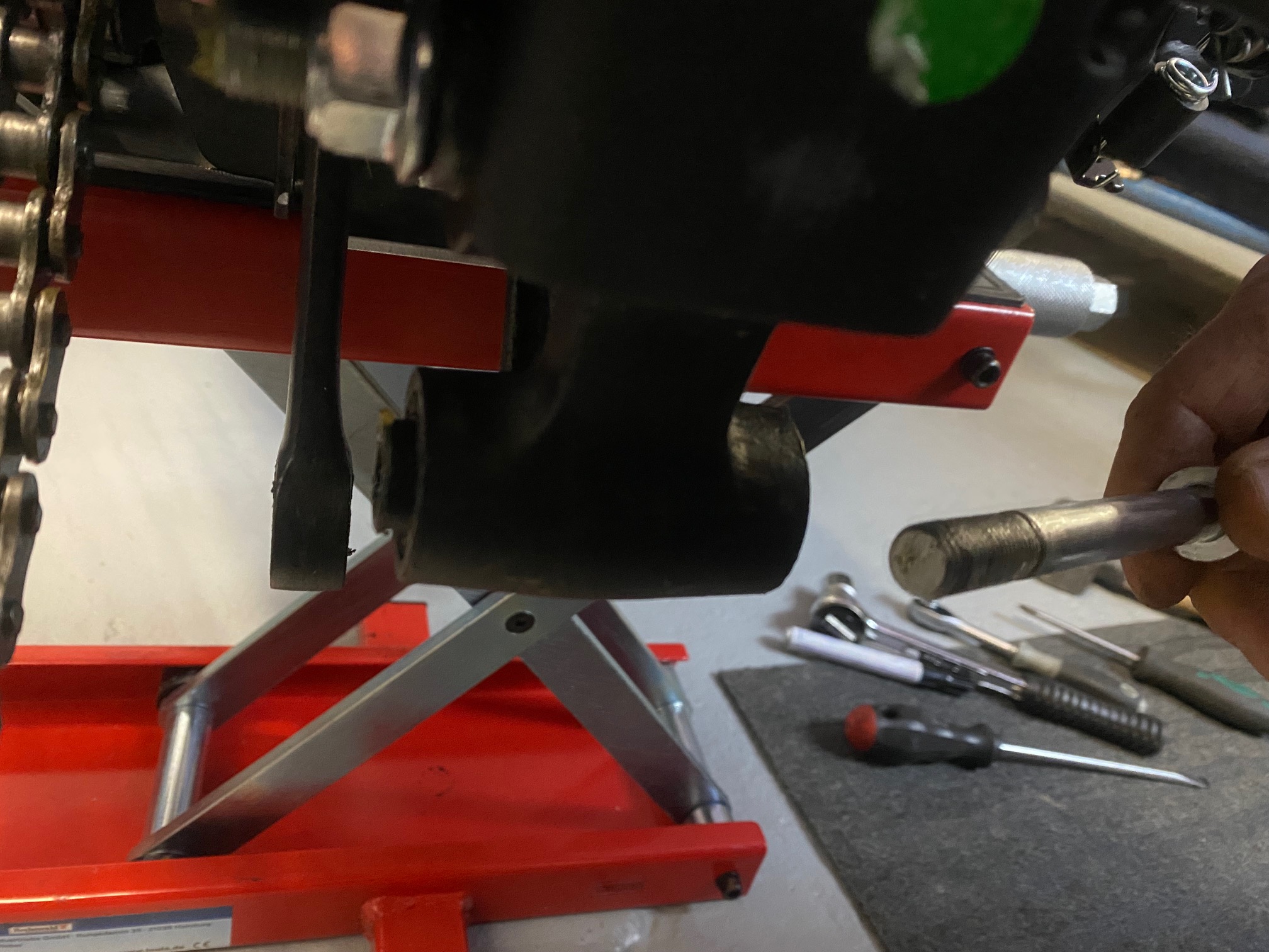

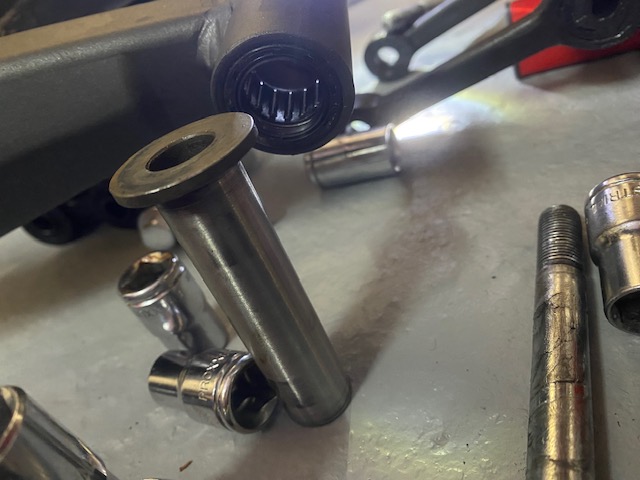

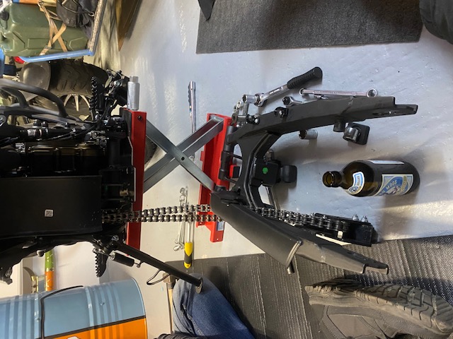

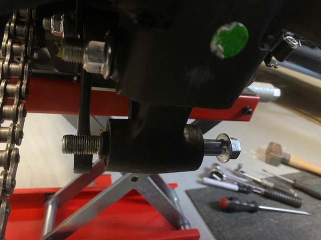

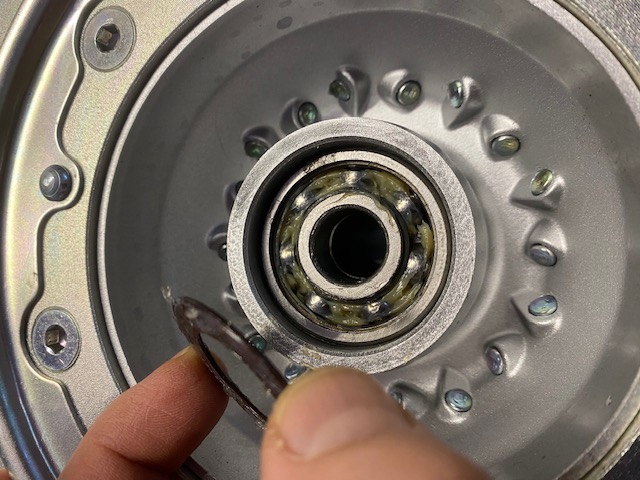

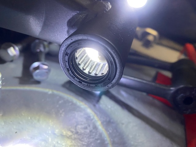

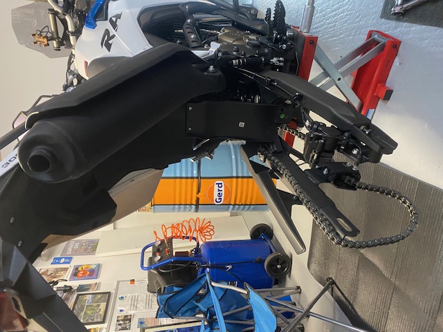

Ich wollte noch einmal auf AlexausMB seinem Beitrag, bezüglich Trockene Lager folgendes nachreichen:
Ich habe die Schwinge ausgebaut und die Buchsen entfernt, dabei kann man sehr gut erkennen, das die Nadellager entweder gar nicht bzw. leicht angehaucht gefettet sind.
Hier die Bilder zur Veranschaulichung:
