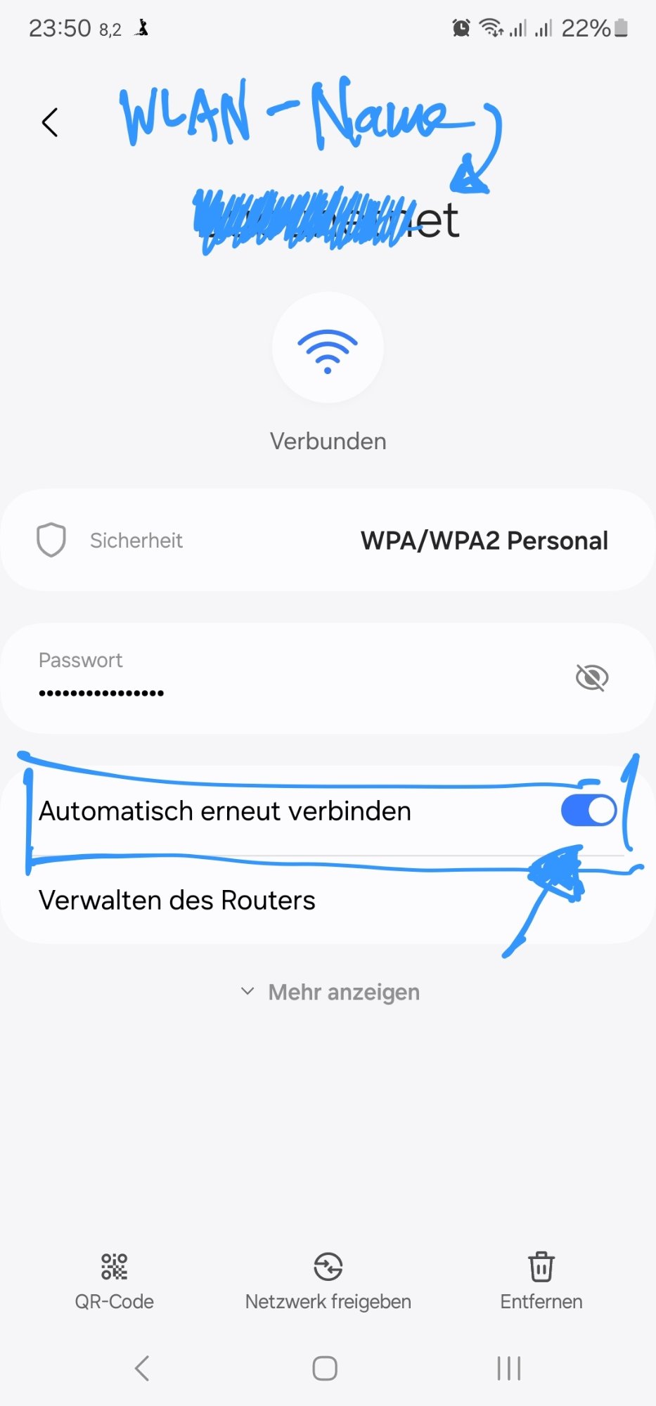

Zur automatischen Kopplung Smartphone-Display: Falls du einigermaßen aktuelles Android-Smartphone hast, kannst du festlegen, ob/dass WLAN- und/oder Bluetooth-Verbindungen (je nachdem, wie es sich eben verbindet) stets automatisch wieder hergestellt werden sollen (oder dass nicht). Ggf. musst du dort einfach nur ein Häkchen setzen bei "Verbindung automatisch herstellen" (oder so ähnlich, je nach Telefon und Android-Version heißt das dann etwas anders.) Der Trick ist jedenfalls oft, das Handy die Verbindung mit dem Display herstellen zu lassen anstatt andersherum.

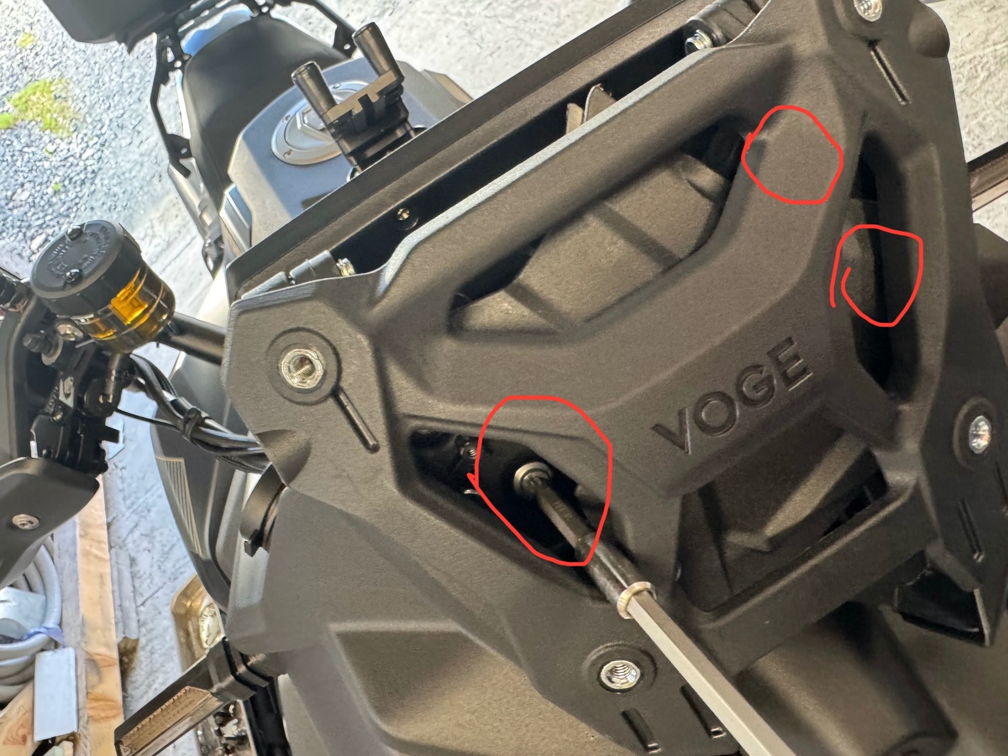

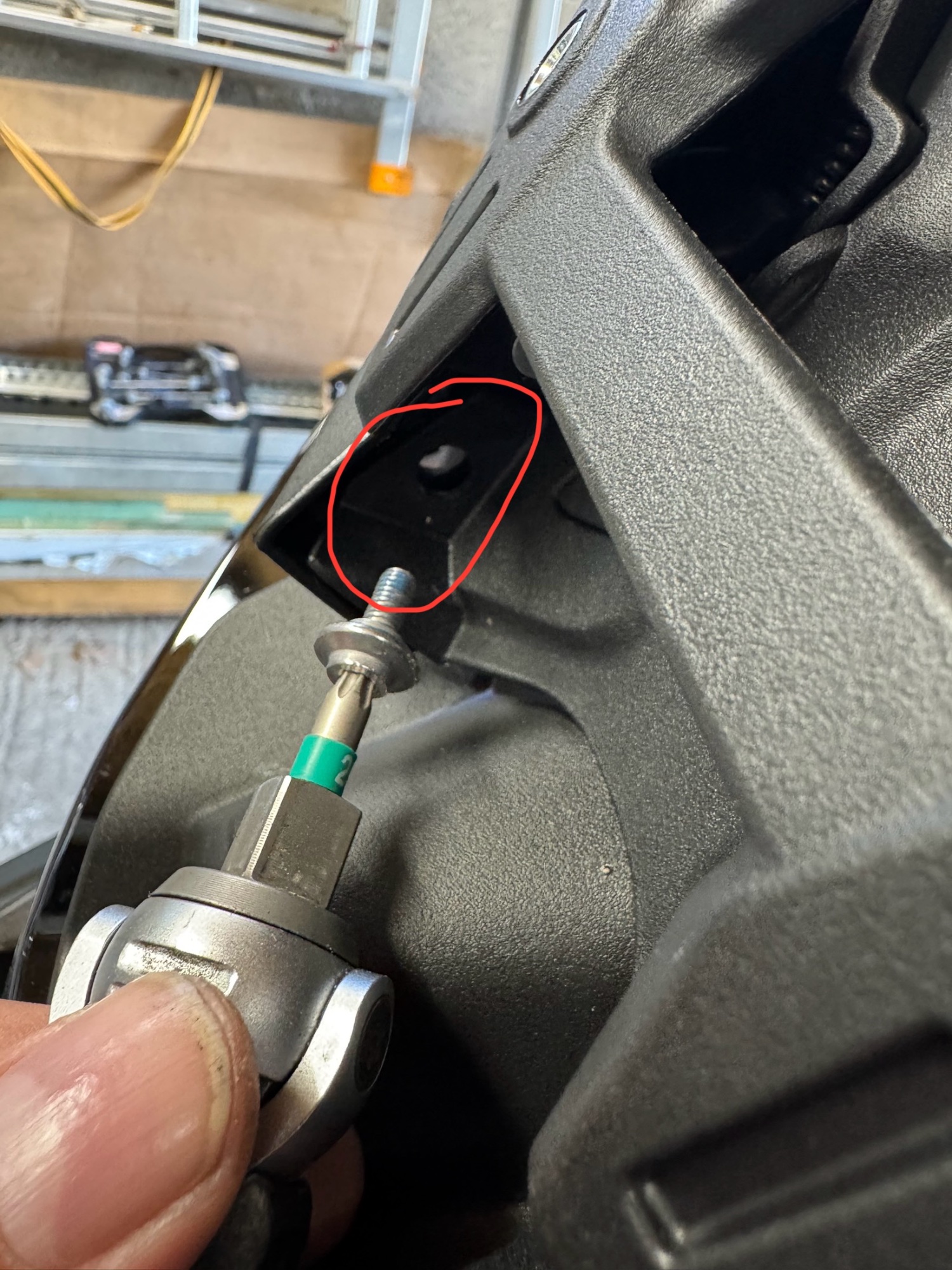

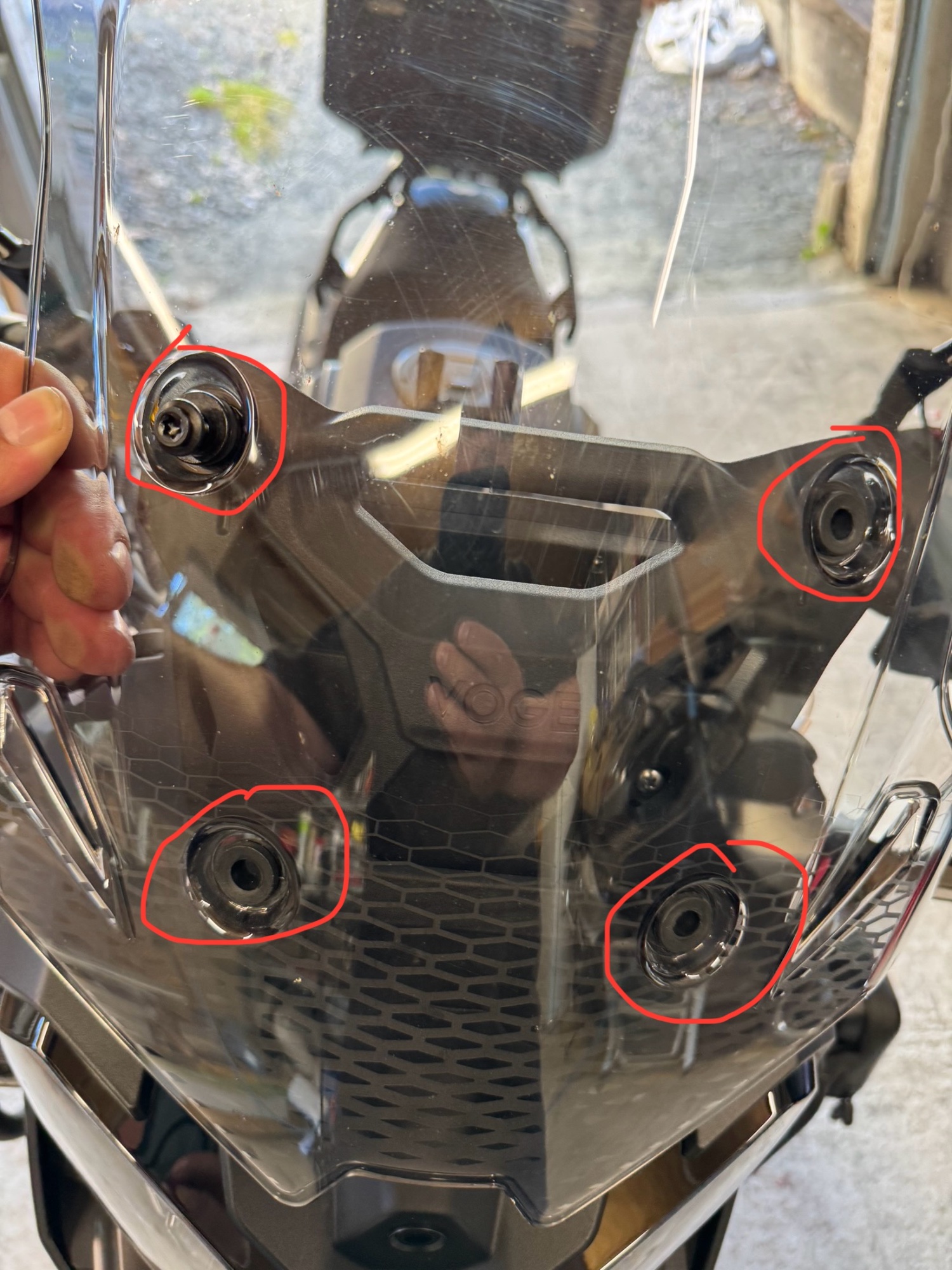

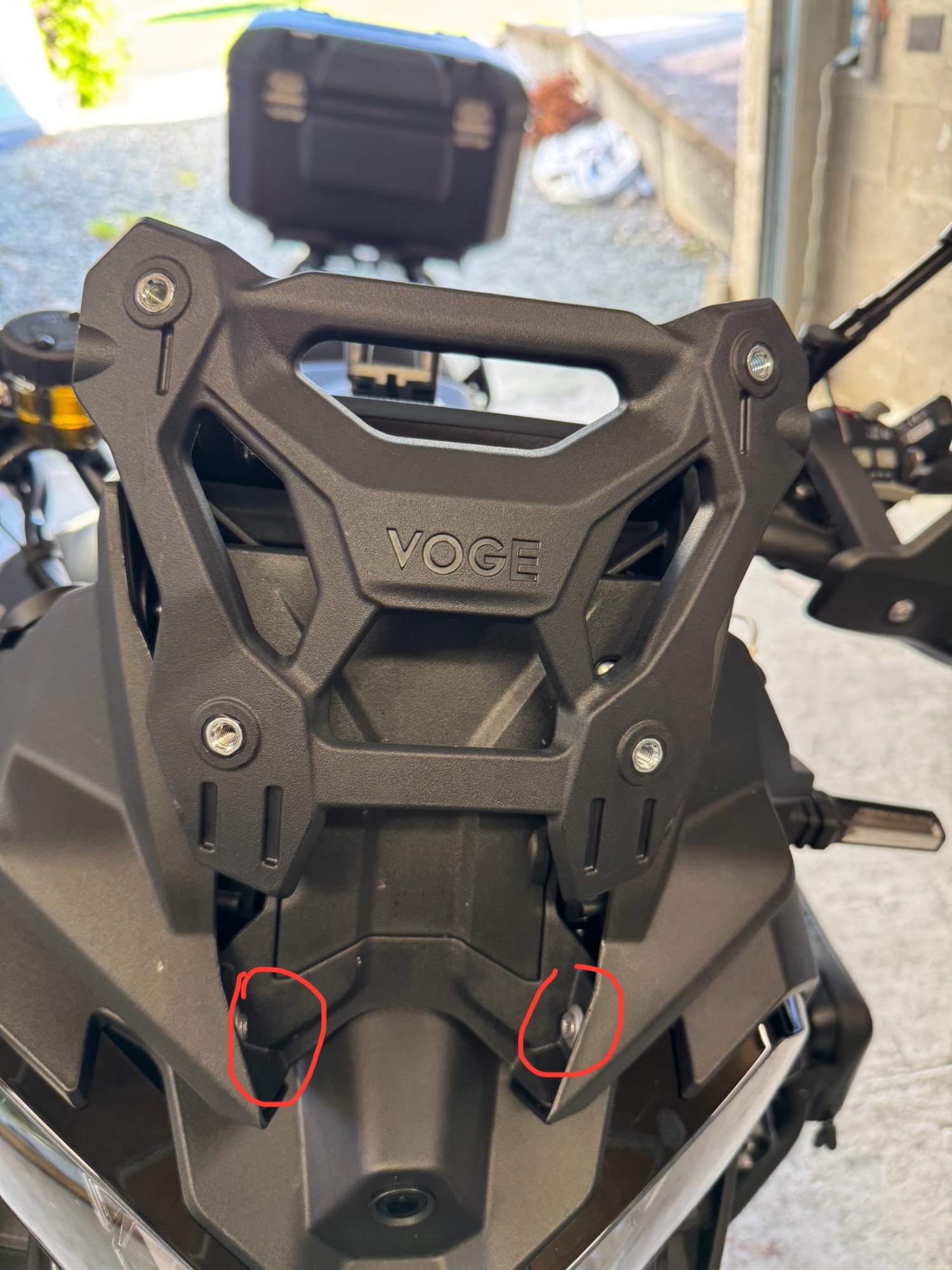

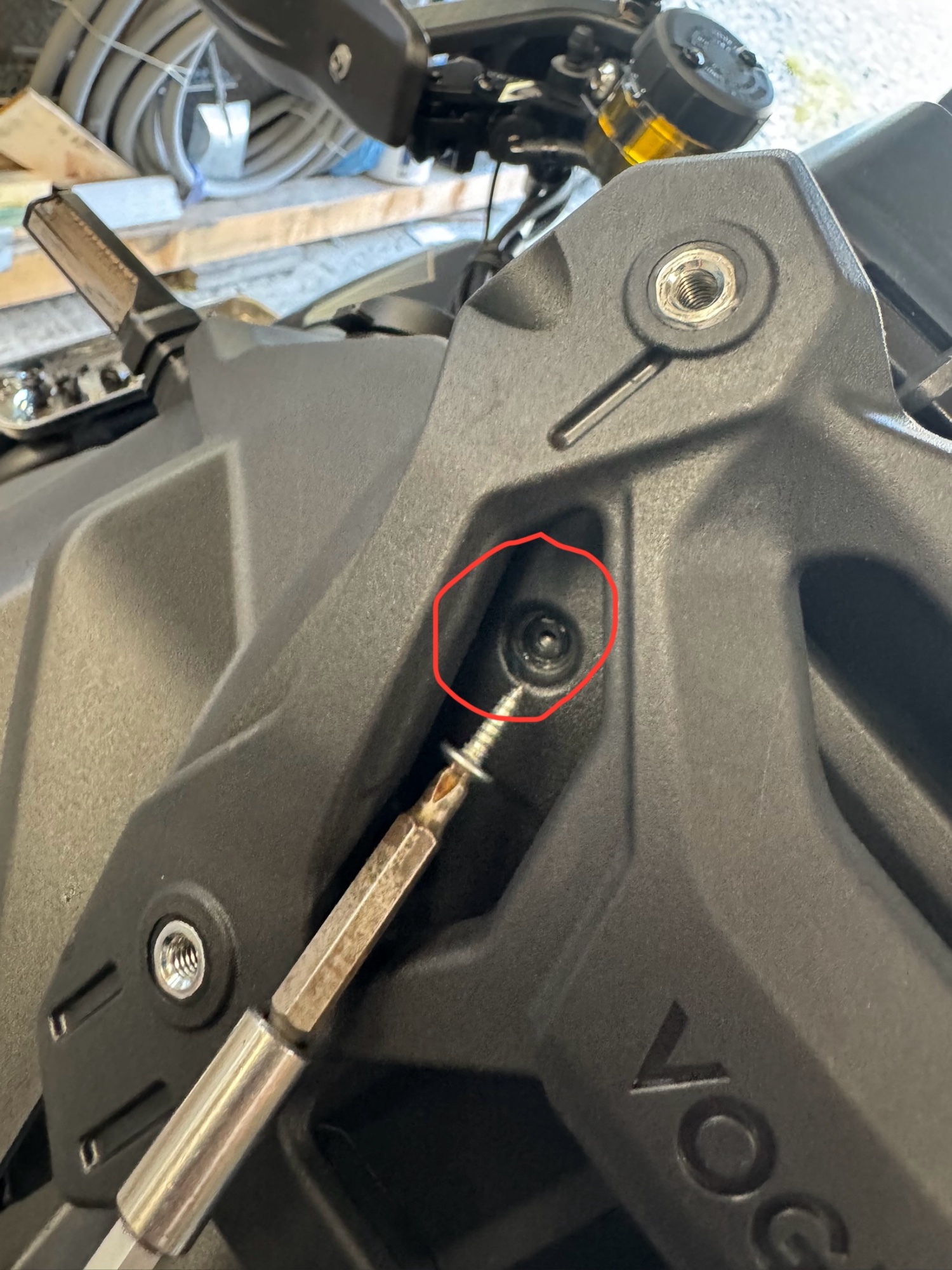

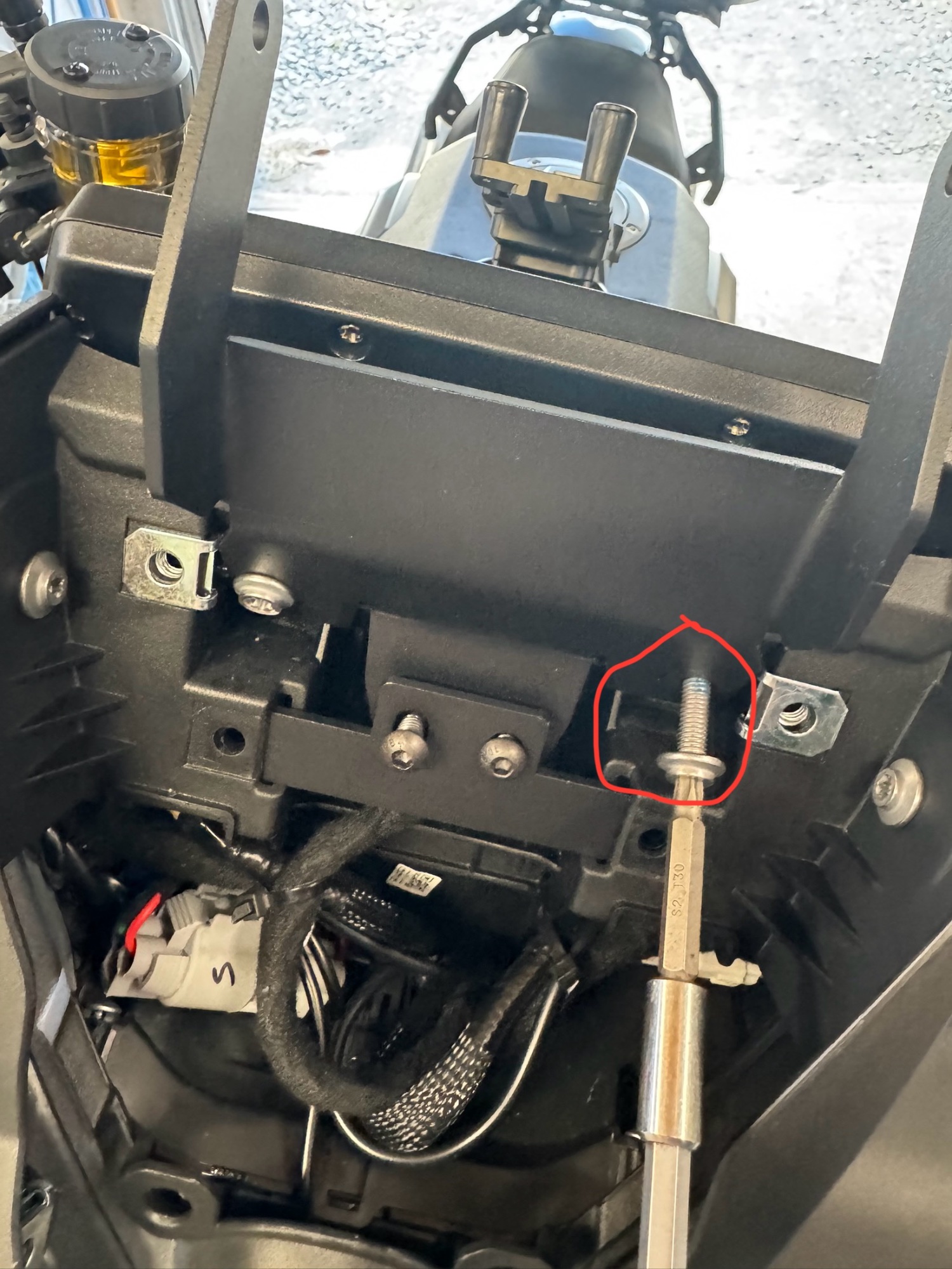

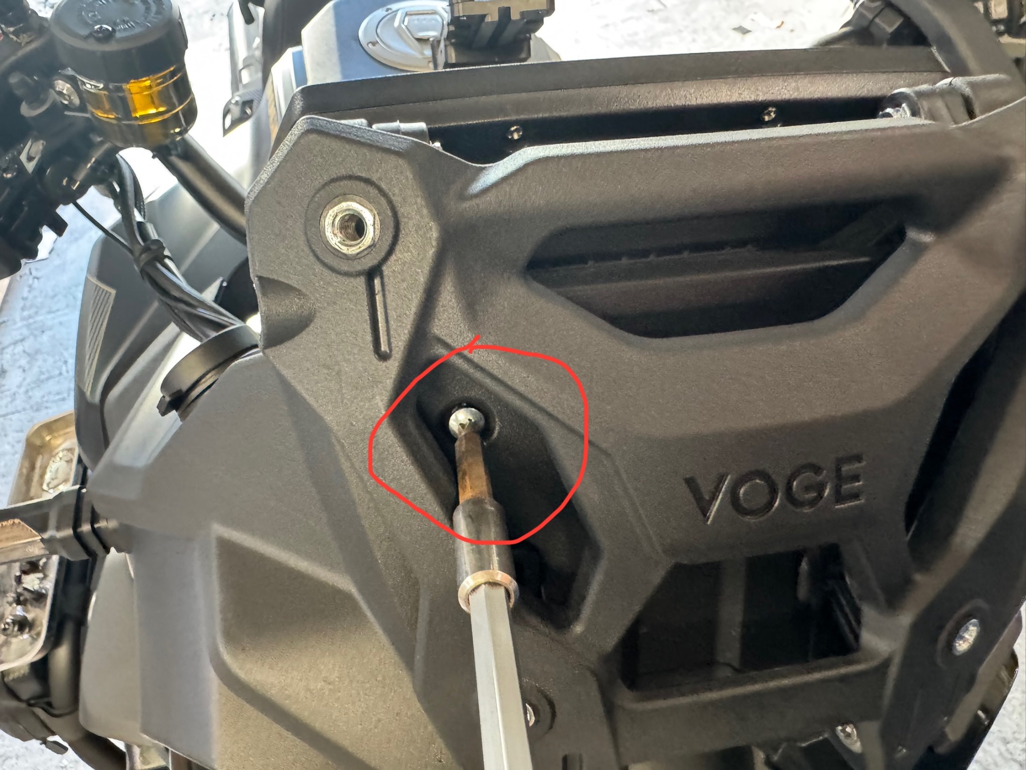

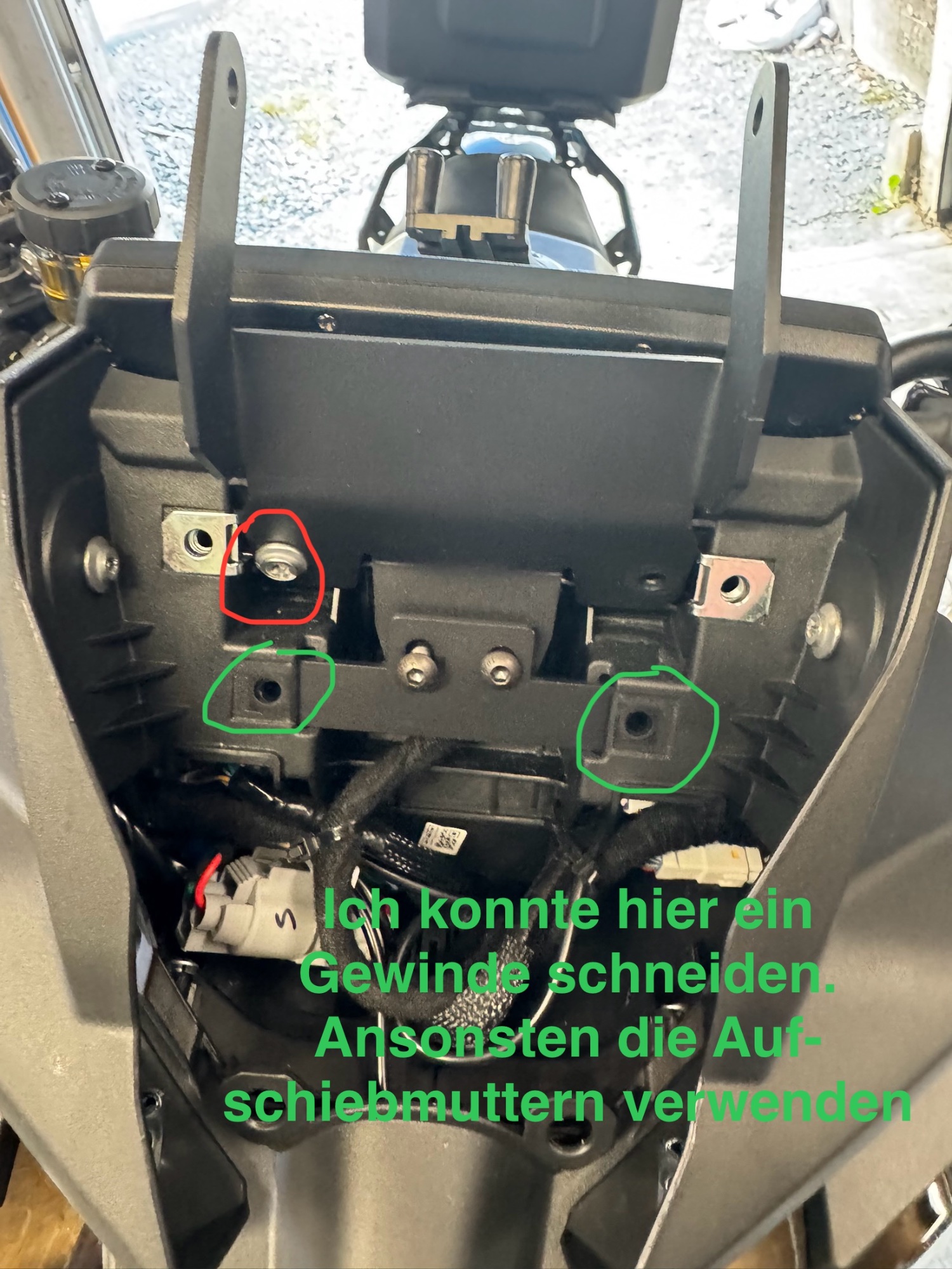

Habe eine kleine Fotostrecke gemacht:
Scheibe ab: rechts und links die Blechschrauben entfernen: Beide Schrauben entfernen: Ich habe alle Schrauben bei der Montage mit Schraubenkleber mittelfest gesichert.
Ich konnte in dem T-Stück der Halterung ein metrisches Gewinde schneiden.
Obere linke Schraube befestigen: Obere rechte Schraube befestigen: Höhenverstellung wieder anbringen und obere linke Schraube festziehen: Dann die obere rechte und die unteren Schrauben festziehen: Die beiden untersten Schrauben festschrauben: Die beiden Blechschrauben festziehen: Zuletzt die Scheibe wieder montieren:
- Beiträge: 1493
- Has thanked: 510 times
- Been thanked: 842 times
Re: Carpuride (Befestigung)
Sehr gute Beschreibungdvmatze hat geschrieben: ↑Samstag 24. Mai 2025, 17:06 Habe eine kleine Fotostrecke gemacht:
Scheibe ab:
Das Gewinde muss man Schneiden, ansonsten geht keine M6 Schraube durch. Natürlich kann man das Loch vergrössern und dann mit den Clips montieren. Bin mir aber nicht sicher welche grösse die Clips haben, entweder M6 oder M5.

Ich musste weder ein Gewinde schneiden noch ein Loch vergrößern. Hat alles einwandfrei beim Einbau funktioniert.

Da beim T Stück lag der Hund begraben. Ich habe es nun weggelassen da ich keine Möglichkeit zum Gewindeschneiden habe. Aufschiebemuttern kenne ich nicht. Sollten die dabei gewesen sein?
