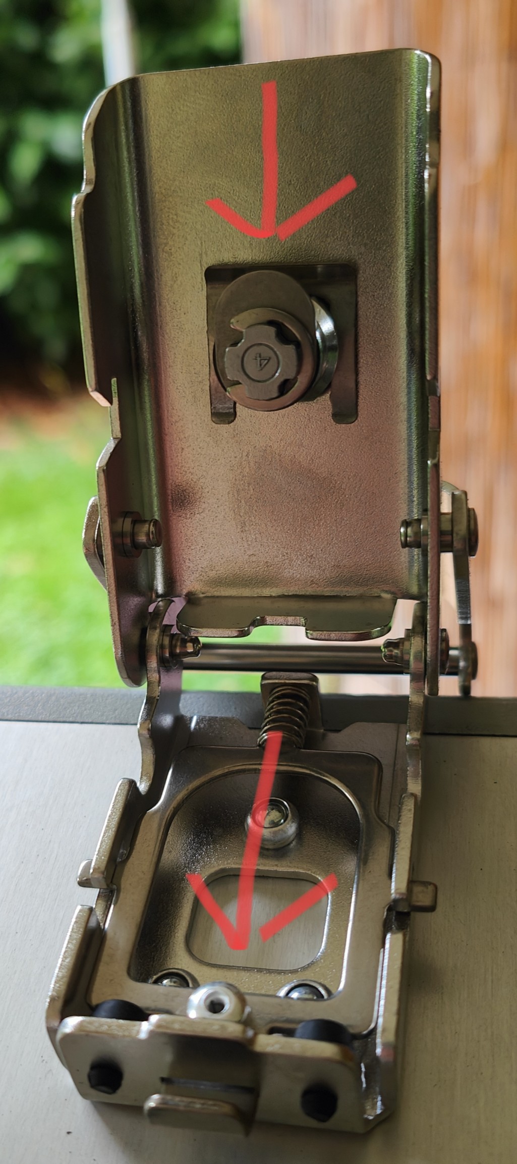

Bitte schaut euch die Schlösser am Deckel an. Bei meinem Set waren alle falsch montiert. So würde Mechanisch das Schloss nicht sperren.

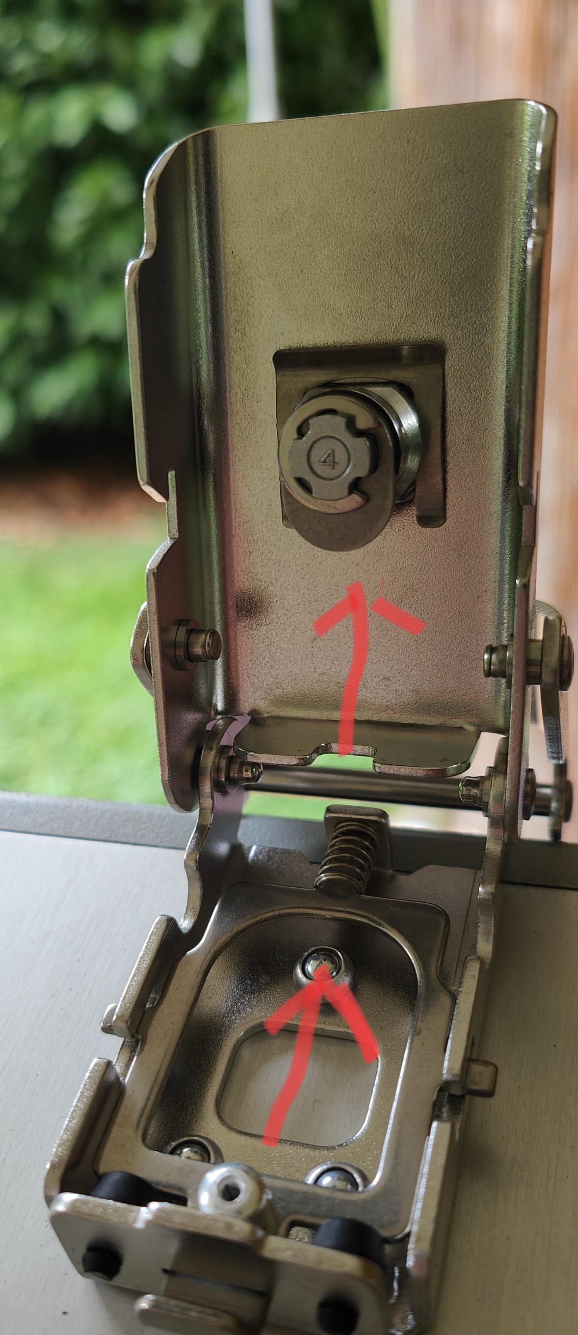

So muss das Schloss stehen (geschlossen)
